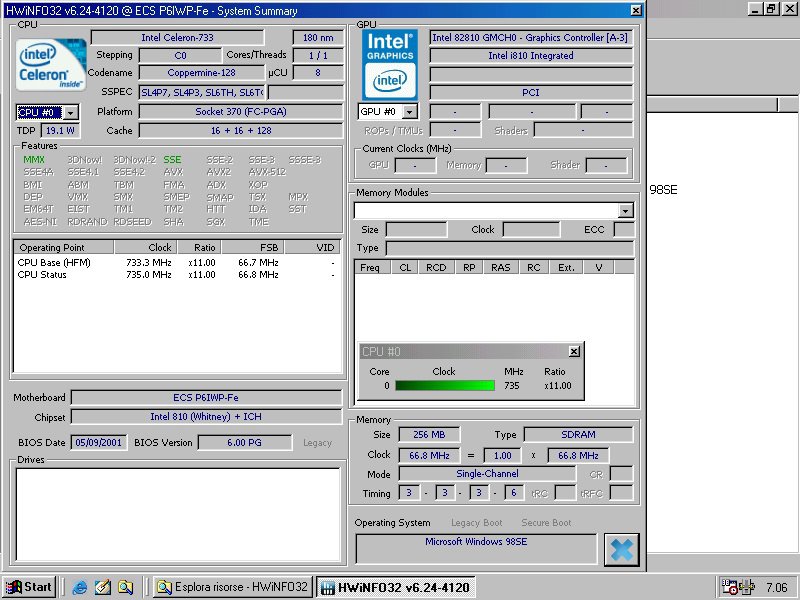

Gli ultimi giorni li ho passati con l'ECS P6IWP-FE chipset i810:-\, ho dovuto risolvere parecchi problemi, quello più fastidioso era il blocco del PC tentando di caricare un WIN, provato prima 98SE poi ME ma non faceva molta differenza ad un certo punto si bloccava e bisognava spegnere e riaccendere.
Pensavo fosse colpa della RAM, avevo provato molti moduli con i programmi diagnostici per le memorie. solo 1 non dava errore, ecco perché ho tolto il secondo banco. Malgrado tutto l'installazione non andava avanti comunque. Aggiorno il BIOS dalla versione 1.f all'ultima disponibile 1.2:o, questo mi permette di riconoscere altre CPU come ad es. il VIA C3 e di avere il multi fino a 16X (prima era fino a 12X), volendo si potrebbe installare una CPU con mod. per Tualatin per es. il Celeron-256Kb. Con l'aggiornamento del BIOS non c'è alcuna differenza, cioè l'installazione continua a bloccarsi!!!:azz:
Provato a cambiare lettore CD con DVD, uso come HD un convertitore CF-IDE e una scheda da 8GB prima e da 2GB dopo, purtroppo qualsiasi combinazione master-slave doppio-master non fa differenza.
Provo a disabilitare la cache on-board della CPU PIII-1100 C.M., ma non cambia nulla, e resta uno stranissimo tempo per il caricamento di W98 di oltre 300min.!!!:confused:
Decido alla fine di cambiare CPU, provo un Celeron 1000 che non va proprio (immagino sia da rottamare), anche un PIII 1000/133 anche questo andato (idem), dopo provo qualcosa di meno veloce un Celeron 633, al primo avvio sembrava andasse molto veloce con i tempi di installazione finalmente tornati sotto i 60min, noto anche l'orologio del PC molto accelerato, in pochi minuti era arrivato quasi a 10min., forse era una forma di turbo ancora in qualche modo presente, ma andava molto bene tanto da far pensare che il 1100 avesse qualche problema, comunque l'installazione arriva al punto in cui bisogna riavviare, purtroppo il CF non è ancora avviabile e bisogna ripartire da capo.
Decido di cambiare ancora CPU e metto un'altro Celeron 1000 C.M., questo funziona ma tornano i blocchi al caricamento di Win98, a questo punto già abbastanza stufo provo l'adattore e il Celeron Tualatin, il 1000 non va proprio (ricordo però che sulla Tusl2-C andava), forse magari ne ho un'altro, provo un 1200 anche qui niente, però ne ho altri 2 o 3 quindi non so quale avevo messo su anni fa, devo radunarli tutti e vedere di capire quale avevo usato.
Infine metto su un Celeron 733O0 (avrei anche il 766 ma sarebbe quasi la stessa cosa), il caricamento va bene e per rimediare il mancato avvio del CF, metto su un Floppy Disk e recupero l'unico Disco di Avvio-ripristino di W98 rimastomi:knuppel2:, fortunatamente si avvia e riesco a trasferire il Sistema di avvio nel CF, al riavvio finalmente riesce a portare alla fine l'installazione.
Adesso c'è da caricare i vari driver Audio, Video, ecc... incluso l'USB, e domani inizio a fare bench, proverò ancora alcune CPU con FSB 100 tra cui un VIA C3 600:coolsmiley: (se non sbaglio), voglio vedere se il FSB a 100MHz crea problemi di funzionamento o no? Al momento con il FSB a 66 va bene, ricordo che quella scheda mi arrivo' con un C.566, dopo feci molti upgrade e retrograde, in pratica ci provai quasi tutti i 370 che avevo, credo comunque che le CPU FSB100 possano essere funzionanti senza causare errori se installate in altre MB.
Ho notato uno strano comportamento che penso sia normale, dopo un certo periodo di inattività, il PC arriva a spegnere la ventola della CPU:angry:, fortunatamente toccando il dissi è abbastanza freddo, segno che la CPU sta riposando, al primo movimento del mouse ritorna tutto in moto.

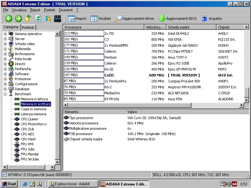

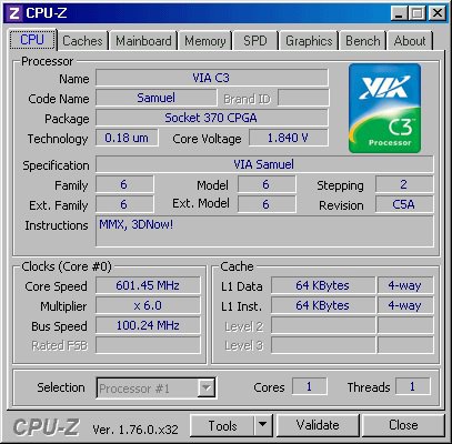

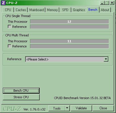

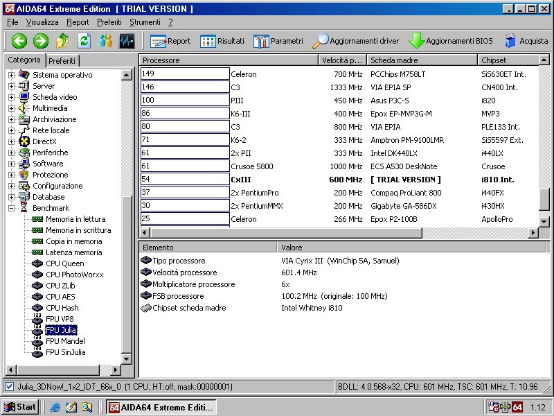

:leggi:Ho raccolto vari bench con l'ECS i810, la maggior parte sono stati fatti con il Celeron 733 pure in overclock a quasi 830MHz, successivamente ho messo su il VIA CIII 600 (6X100), purtroppo quest'ultimo malgrado il tentativo non si overclocka a 672 (6X112):muro:.
Questo VIA CIII non avevo idea di come andasse, ebbene dopo aver visto alcuni bench rimpiango il vecchio MII, almeno quello con gli interi andava discretamente, mentre questo CIII (Samuel) è basato sul Winchip adattato al S.370, ha performance come noterete parecchio scarse:angry:.
Non ho provato un altro CIII, perché è un 866 (6.5X133), ammesso di impostarlo a 100 girerebbe a 650MHz, credo che questo abbia alcuni miglioramenti rispetto al 600, ma non credo siano tali da fargli fare un deciso miglioramento.
Dai bench noto che anche l'i810 faccia perdere abbastanza nel MT di CPU-Z, ma è comunque migliore del SiS, non so se occorra caricare driver appositi ma il SiS lo sconsiglio vivamente sia nella versione 620 che 630:fight:.
Magari su una MB con un chipset (Intel) migliore, anche il VIA CIII potrebbe fare punteggi migliori:confused:, ma non credo tali da farlo diventare valido, penso però che il suo chipset ideale sia appunto il VIA:2in1:, ma credo sia preferibile su una MB Intel installarci almeno un Celeron (meglio FSB100).

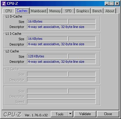

Le immagini rendono bene l'idea metto prima solo CPU-Z, i bench sono solo con Celeron 733 e C3 600, proverò nei prossimi giorni altre CPU Intel FSB100, se dovessero dare problemi (con le memorie:damnmate:) tornerei al Celeron ma passerei al 766 che potrebbe andare senza problemi a 862.5 (FSB75).
Molto interessanti questi bench sul VIA Cyrix 600 Mhz!! :ave: :ave: :angel:
Non avevo mai visto su internet dei test specifici su questa CPU
Effettivamente le performance sono molto scarse, nonostante la frequenza relativamente alta (600 Mhz) e anche il bus di 100 Mhz; praticamente siamo al livello di un Pentium II 233 Mhz o di un K6-300, cioè processori con circa la metà della frequenza  :leggi:
L'unità di calcolo in virgola mobile però forse è ancora più scadente, infatti su Hwbot ho trovato le schermate del SuperPI 1M postate da vari utenti utilizzando questa CPU e sono rimasto sorpreso:
https://hwbot.org/benchmark/superpi_-_1m/rankings?hardwareTypeId=processor_1702&cores=1#start=0#interval=20
Addirittura a frequenza standard di 600 Mhz ci vogliono 18 minuti circa per effettuare questo bench, valore anche peggiore di quello che ho trovato sul mio K6-166 in firma :leggi: e anche in overclock a 911 Mhz il tempo è ancora sugli 11 minuti :sbav:, cioè più o meno come un Pentium MMX 166

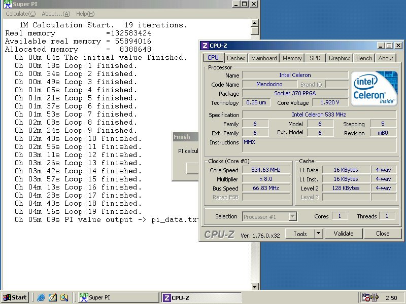

:leggi:Ho pensato di usare un Celeron 533 e metterlo sulla ECS i810, purtroppo da BIOS il massimo che posso arrivare è 75MHz corrispondenti a 600MHz, volendo si possono selezionare anche valori intermedi 68MHz e 70MHz ma ho provato direttamente il 75 è funziona a VCore standard.
Ho fatto parecchi bench purtroppo come Super PI avendo su win98SE uso la ver 1.1, i tempi rilevati a 600 e 533 sono abbastanza distanti dai tuoi forse anche perché le memorie lavorano a 112 e 100MHz, solo a titolo di curiosità metto le immagini di questi bench.
Dopo ho cambiato CPU e sono tornato al Celeron 1200, dopo parecchi tentativi sono riuscito a farlo andare, questo da BIOS è più overclockabile arrivando fino a FSB133, provati con successo il 112 e il 124 (PCI 37 e 41MHz), mentre impostando 133 (PCI 44MHz) si avvia ma non parte l'avvio del S.O. credo per il PCI un po' alto, anche qui ho fatto i vari bench l'unico che non funziona a qualsiasi frequenza è il BMX (bench CPU) che da errore divisione per 0.
Metto anche qui il Super PI ottenuto con le frequenze di 1200 1344 e 1488, se si avviava a 1600 sicuramente avrei fatto meglio avvicinandomi ai 2 minuti e qualcosa. E quelle del Celeron 766 a 766 e 866MHz.
Il BIOS malgrado l'aggiornamento stranamente sbaglia le frequenze all'avvio, ma in ogni caso i valori reali non sono quelli visualizzati all'avvio, dai vari bench vediamo le frequenze corrette (1200 1344 e 1488).?
