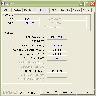

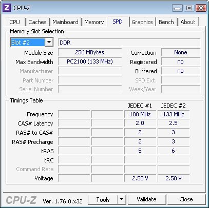

[email protected] Posted April 21, 2020 Share Posted April 21, 2020 7 minuti fa, meiyo dice: A questo punto prova e vedi da cpu-z Si Ok. Con CPU-Z nella cartella Memory mi da una Frequenza di quasi 135MHz, quindi circa 270MHz, le memorie invece in SPD mostrano le velocità raggiungibili, le più alte sono 166MHz (333) e 200 (400), qui quel 360MHz non si vede proprio. Controllando da HWinfo32 anche qui non trovo quel valore, pensavo che quel 360 fosse la velocità delle memorie, mentre mi sembra che vadano a 270, quindi a questo punto potrei toglierli entrambe e mettere 2 RAM 266, recuperando questi moduli per altri PC, volendo con il settaggio manuale si potrebbe salire un pò andando come freq. della CPU sotto i 3GHz e FSB sotto i 150. Quote Link to comment Share on other sites More sharing options...
[email protected] Posted April 22, 2020 Share Posted April 22, 2020 (edited) 21 ore fa, [email protected] dice: Si Ok. Con CPU-Z nella cartella Memory mi da una Frequenza di quasi 135MHz, quindi circa 270MHz, le memorie invece in SPD mostrano le velocità raggiungibili, le più alte sono 166MHz (333) e 200 (400), qui quel 360MHz non si vede proprio. Controllando da HWinfo32 anche qui non trovo quel valore, pensavo che quel 360 fosse la velocità delle memorie, mentre mi sembra che vadano a 270, quindi a questo punto potrei toglierli entrambe e mettere 2 RAM 266, recuperando questi moduli per altri PC, volendo con il settaggio manuale si potrebbe salire un pò andando come freq. della CPU sotto i 3GHz e FSB sotto i 150. Oggi ho controllato in un'altro PC (Compaq EVO P4 3.06GHz) che valori rilevo, c'è in SANDRA un vaolre di 177MHz (invece di 180) ma questo strano valore credo sia rilevabile in tutte le MB P4-533, volendo avrei un'altro PC con P4/533 ma ho come S.O. linux mi pare, se per caso c'è WinX provo anche qui SANDRA. Comunque se già 2 su 2 sono una conferma, penso che 3 su 3 siano una certezza. Approfittando di queste prove ho eseguito i bench sul Compaq EVO, purtroppo in quel PC non riesco ad attivare da BIOS l'HT, forse si dovrebbe aggiornare, ma non ci penso proprio perché il chip è saldato, quindi in caso di problemi non potrei neanche riprogrammarlo, ho comunque riorganizzato le RAM tra questo e l'ASUS P4B533, ho messo su in entrambe solo moduli da 266MHz da 256MB, quindi ho su sempre lo stesso quantitativo di RAM, però ho recuperato vari moduli da 333 e 400 che potrò usare su altre MB (i 400 ad es. sull'Acer 915GL-M5A). Nel Compaq ho provato anche a portare la RAM a 768MB, il PC va e a giudicare dal SuperPI anche molto meglio, mentre in CPU-Z i valori del Bench restano uguali, comunque per il momento l'ho rimesso a 512MB, ma penso successivamente di portarlo ad 1GB o 2GB (che sarebbe il max). Notavo in HWinfo32 che i valori più strani sono quelli del MMX, con CPU come i Duron e altri che fanno punteggi alti oppure è il P4 che li fa bassi. A questo punto penso proprio di scambiare le CPU tra l'ASUS P4B533 e il Compaq EVO, perché magari sull'ASUS si può attivare (?) l'HT, quindi li andrebbe sicuramente meglio di come va adesso. Intanto posto i bench del Compaq EVO, gli altri bench con gli altri PC li metterò appena posso, ovviamente quelli SPD delle memorie sono diversi perché quei moduli li ho tolti. Edited April 22, 2020 by [email protected] correzione Quote Link to comment Share on other sites More sharing options...

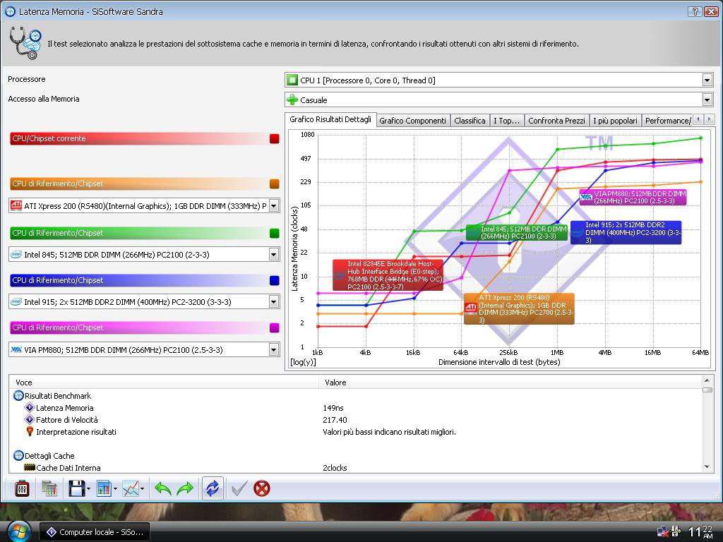

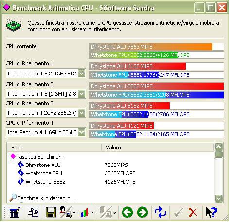

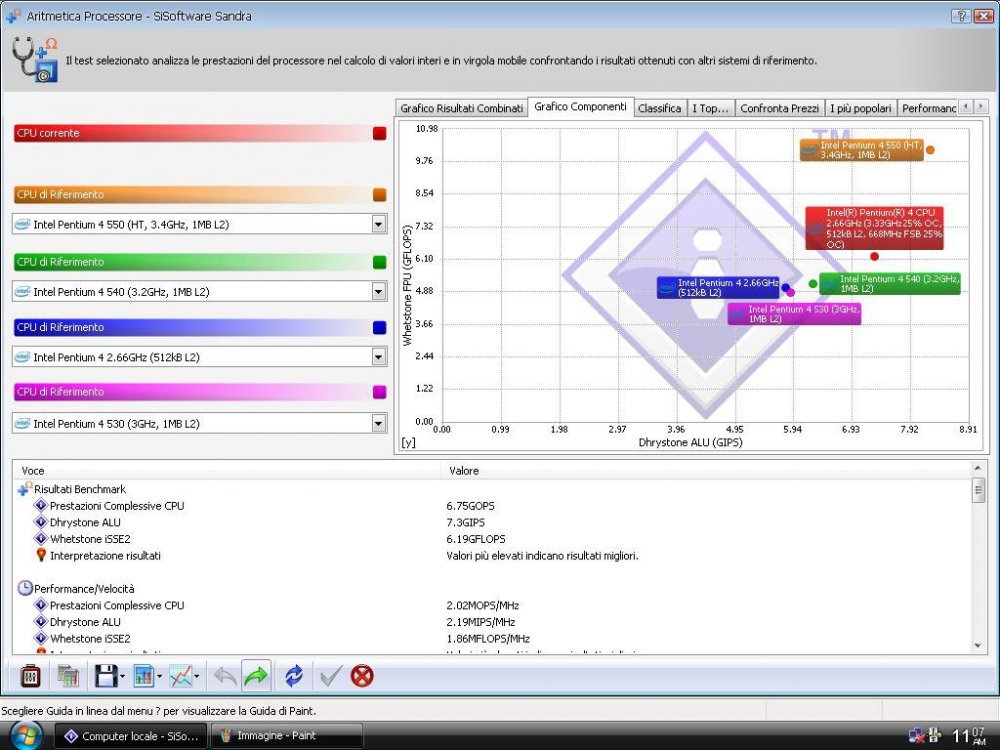

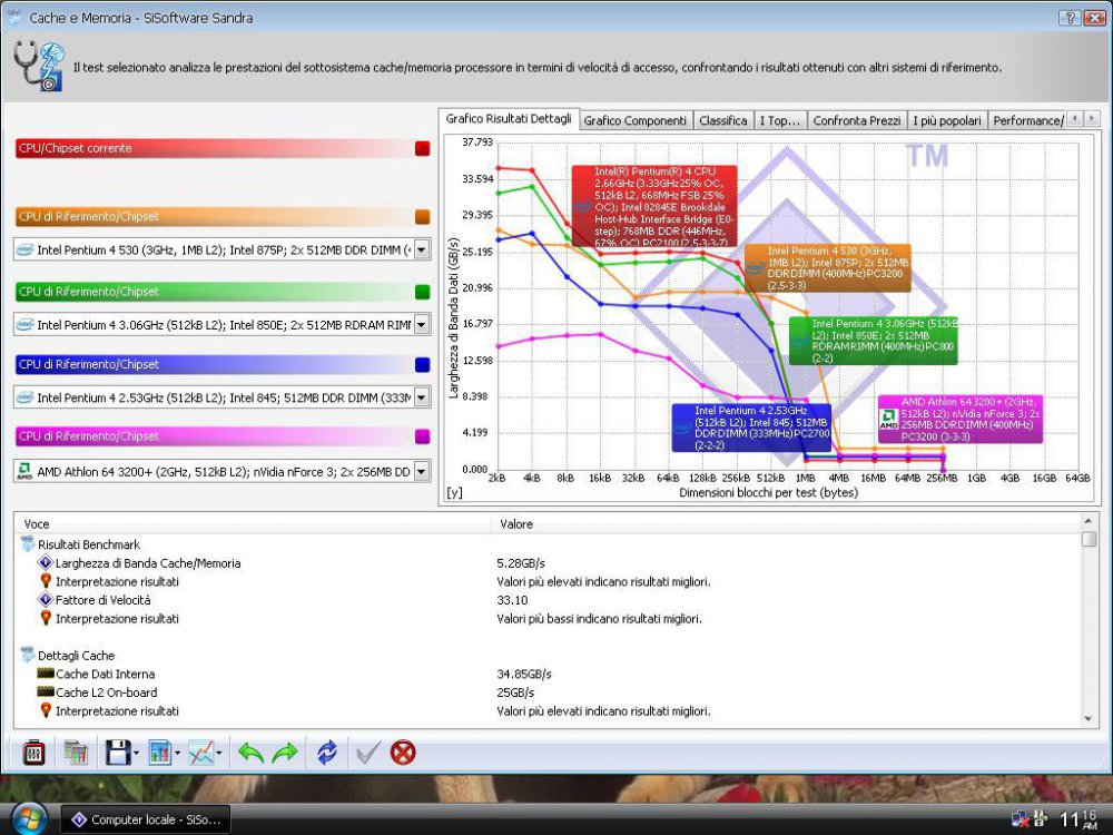

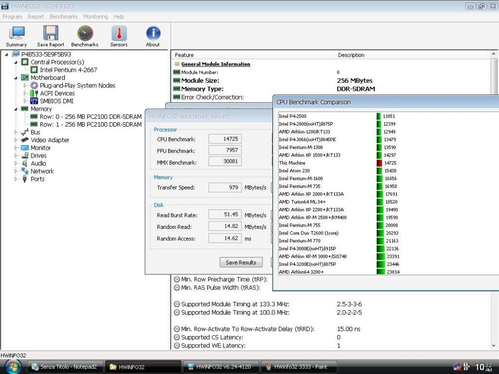

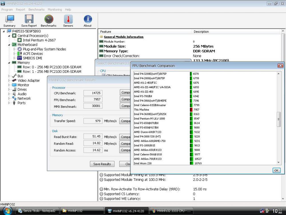

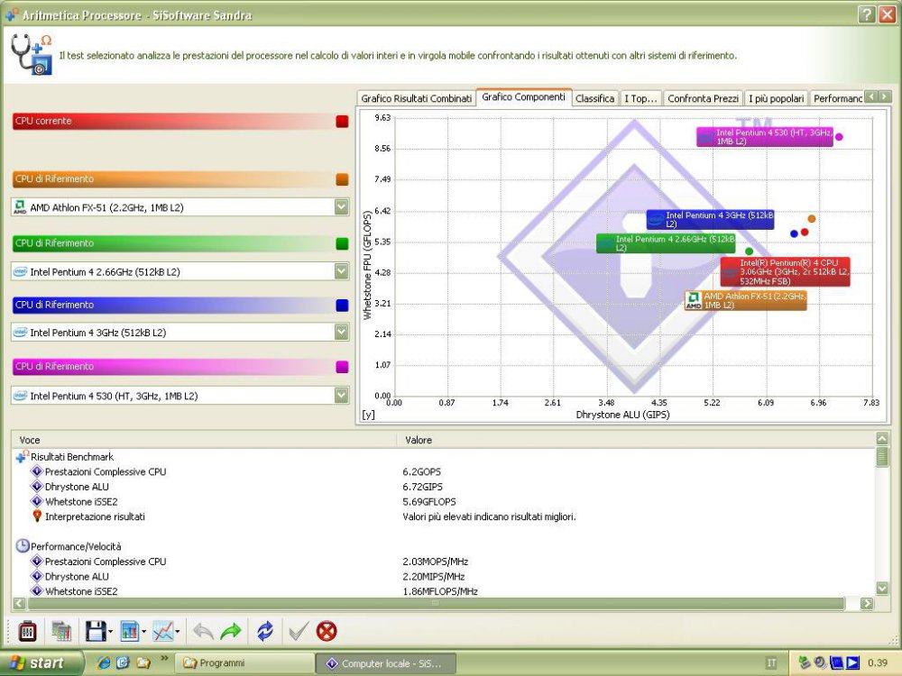

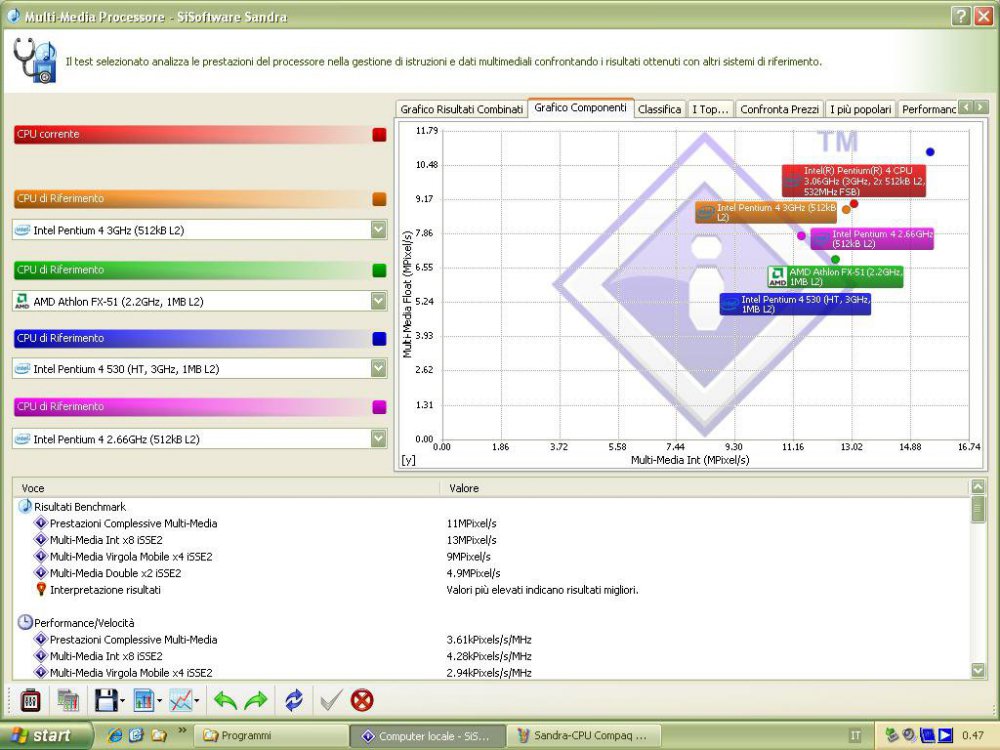

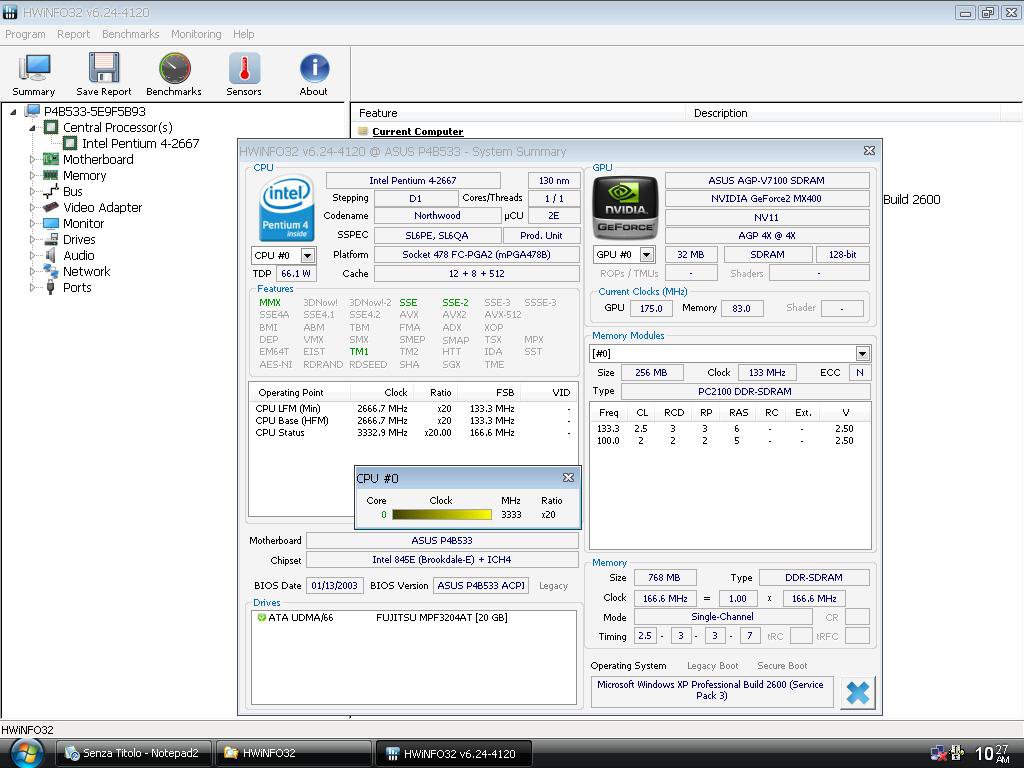

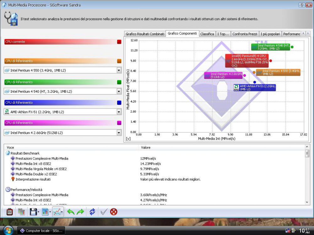

[email protected] Posted April 24, 2020 Share Posted April 24, 2020 Ecco i bench dell'overclock del Pentium 4 2667/533, ho settato manualmente l'ASUS P4B533/Gold per ottenere una frequenza della CPU di 3333/667, corrispondente ad un overclock del 25%, cosi settato è abbastanza stabile, per migliorare la situazione vorrei provare a ricambiare le RAM con quelle da 333, se diventa 100% stabile a 3333 è una frequenza che consente un buon miglioramento (anche visibile) nell'uso del PC. Inizialmente pensavo di raggiungere i 3GHz o superarli di poco, quindi aver raggiunto i 3333 va di un po' oltre, purtroppo non ho una CPU da 2533 per fare i 3167, potrei ma non ha molto senso per me usare un 2400 per fare i 3000, ma a quel punto tanto vale mettere il 3067, anche se il 2400 a 3000 immagino vada meglio. Guardando i risultati dei bench, penso che in Intel abbiano di proposito non prodotto CPU con FSB667, forse pensando che potesse togliere clienti nelle vendite dei 533 o magari anche agli 800, se non ricordo male con gli athlon non c'era molta differenza di prestazioni tra quelli da 333 e 400, forse in questo modo era abbastanza scontato che un 533 andasse meno di un 800. Quote Link to comment Share on other sites More sharing options...
darkmercury Posted April 24, 2020 Share Posted April 24, 2020 Differenza ra p4 3000/512/800 e il 3067/512/533 misurato di tester su p4c800 circa il 7/8% se lo facevano con 667 fsb a 3ghz praticamente non ci sarebbe stata differenza . Il p4 3067 resta un modello abbastanza ricercato come il northwood 3400 forse il migliore in certi giochi . Quote Link to comment Share on other sites More sharing options...
[email protected] Posted April 24, 2020 Share Posted April 24, 2020 Ecco appunto, si spiega perché non sono usciti i P4/667, quindi se ho capito bene va meglio il P4/800, o è il 3067 riesce a far meglio??? Come CPU ovviamente ho usato un Northwood, esistono anche Prescott 1M/533, ne ho visti alcuni con alte freq. come il 3200, mentre in passato ricordo che avevo visto anche un 3333 (se ricordo bene). Sto ragionando su come rendere 100% stabile il P4 [email protected], la prima prova che farò sarà cambiare RAM con altra più veloce, anche se quelle da 266 sembrano andare bene potrebbero essere loro a creare problemi, poi certo di overclock ne so abbastanza poco, ma da quello che so è importante raffreddare bene. A questo proposito c'è chi consiglia di cambiare il dissi standard con un'altro, in mancanza d'altro si può usare quello intel dei prescott, sono sicuro di averlo non so in quale PC, ma devo recuperarlo per metterlo nella Gigabyte con Prescott da 3GHz. Riguardo il chipset ha un normale dissi senza ventola, quando è in funzione a 667 non sembra scaldare molto, per cui non credo serva una ventola supplementare, al limite potrei aggiungerla tanto male non farebbe, l'AGP mi è sembrato vada a 83MHz e la VGA è una ASUS V7100 da 32MB, non so se quella freq. possa dare fastidio o se c'è un jumper per abbassarla a 66 (per es.). Quote Link to comment Share on other sites More sharing options...
darkmercury Posted April 24, 2020 Share Posted April 24, 2020 Alllora il p4 3ghz/800 er in vantaggio anche perche riesce ad avere il bus in sincrono con le ramddr400. Dunque nessuno stato di attesa in piu. Quando si overclocca non in sincrono ram e bus della cpu le prestazioni in scrittura verso la ram evin lettura peggiorano. Cioe è meglio un rapporto diretto 1:1, 1:2 che roba strana come spesso avviene 5/4; 6/5 ; 3/4 etcc. Per esemprio nelle cpu 533 funziona meglio il 133/266 a bassa latenza vhe é pari al bus 133 prr 4 533 piutyosto che il 166 a timing std che ha solo un lieve aumento a causa dei cicli sfalsati. Con cicli strani e timing alti nonostante freq. Superiori inseriscono lag in scrittura e lettura. Per esempio i controller integrati nelle cpu hanno portato fattibili command rate a 1t ce influenzano piu di freqenze alte e comand a 2t . Quote Link to comment Share on other sites More sharing options...

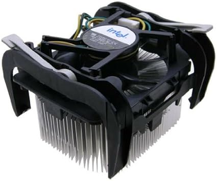

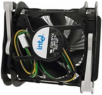

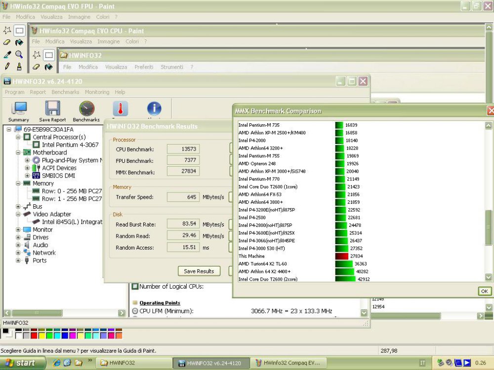

[email protected] Posted April 25, 2020 Share Posted April 25, 2020 Aggiorno la situazione sul P4 Northwood [email protected], l'ho riacceso per fare altri test, ho spostato l'Ali in modo che l'aria della CPU circoli meglio, e il dissi mi sa che è quello del Prescott, ha lasciato un'impronta circolare sulle altre CPU, questo mi fa pensare che non sia quello dei primi P4, ho verificato dai dati di CPU-Z che la CPU dovrebbe essere una delle ultime prodotte, e questo magari la rende leggermente più overclockabile dei primi prodotti. Nell'uso non impegnativo non ha nessun problema, i problemi vengono da quello che sono riuscito a capire (forse) dalle RAM, infatti in un bench di Sandra è andato in crash proprio nel bench delle memorie, dalle immagini che metto si vede che non supportano i 333MHz (essendo 266), notavo il tRAS che da CPU-Z è 7 mentre da BIOS è 6, questo forse è un problema? Ho visto che da BIOS si può alzare il VDDR dal 2.6V attuale, si possono selezionare 2 valori 2.7V e 2.9V, al limite il 2.7V sarebbe forse da provare, mentre il VCore è bloccato sul valore di 1.525V, forse si può alzare tornando al settaggio da BIOS, bisogna vedere se resta memorizzato tornando al settaggio manuale (....non credo resti). Non ho lanciato bench tipo il Burn-it, ma credo che sia inutile, tanto so già che c'è un problemino da risolvere. Ho collegato oggi l'uscita audio per gli speaker, a caricamento del BIOS completato c'è una voce che dice qualcosa in inglese (immagino si lamenti della freq.), in ogni caso il PC continua tranquillamente a caricare W.XP. Ho eseguito dei bench sul PC Linux in firma, usando il CD Hirens ho caricato un MiniXP, da li ho fatto i bench tradizionali, notavo però che la CPU viene rilevata come single-core e va sempre al massimo, in questo caso la freq. è di 2.3GHz (invece di 2.0), quindi i risultati potrebbero non essere validi, li metterò nei prossimi messaggi. Quote Link to comment Share on other sites More sharing options...
darkmercury Posted April 25, 2020 Share Posted April 25, 2020 I dissipatori prescott socket 478 avevano un core in rame dentro un corpo alettato in alluminio leggermente ovale e leggermente staccato dal heatspreader della cpu . Quote Link to comment Share on other sites More sharing options...

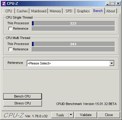

[email protected] Posted April 25, 2020 Share Posted April 25, 2020 Ecco i bench del PC Linux in firma, per gli SPD delle RAM ho usato una versione precedente all'1.76 visto che da li non li rilevava, purtroppo non so se dipende dal Mini-XP la CPU va a singolo core e al massimo. Quote Link to comment Share on other sites More sharing options...
[email protected] Posted April 25, 2020 Share Posted April 25, 2020 1 minuto fa, darkmercury dice: I dissipatori prescott socket 478 avevano un core in rame dentro un corpo alettato in alluminio leggermente ovale e leggermente staccato dal heatspreader della cpu . Si OK, da quello che vedo (non smontandolo) le alette del dissi hanno al centro una X, che arriva in un cilindro posto sopra la CPU, dove immagino ci sia il core in Rame(???), metto una immagine presa da I.N. praticamente è uguale a questa: Quindi, cercando l'immagine ho capito che invece quella che dici tu, sarebbe forse questa qui: e in definitiva penso di avere quella del Northwood, dalle ultime 2 immagini si vedono le alette a forcella, mentre nel mio dissi sono dritte. Quote Link to comment Share on other sites More sharing options...

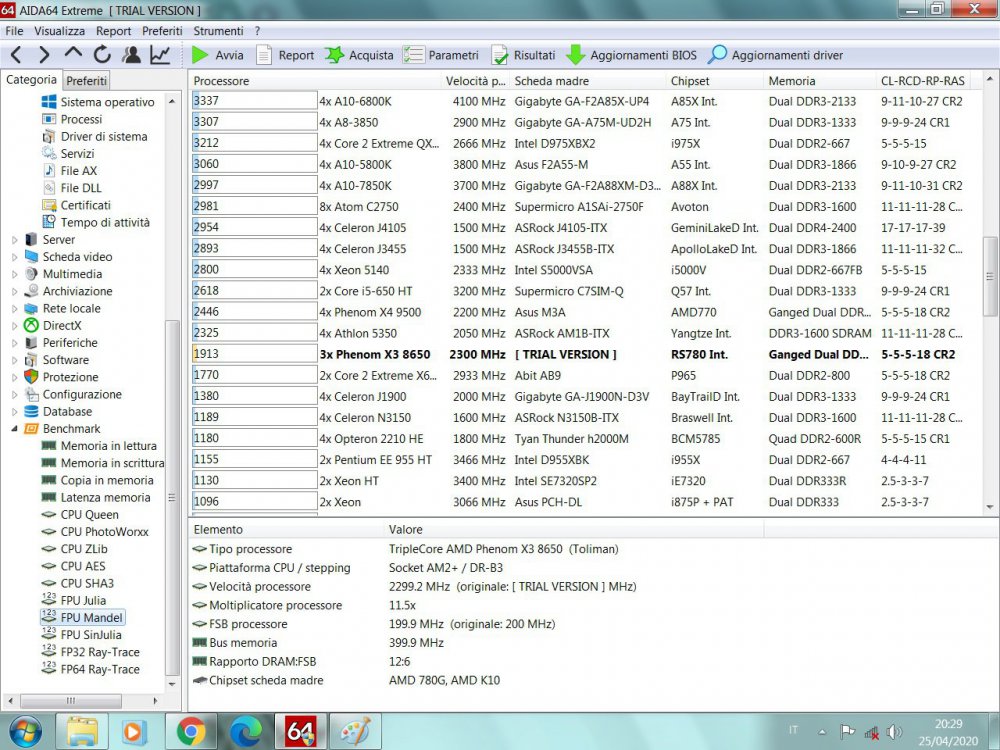

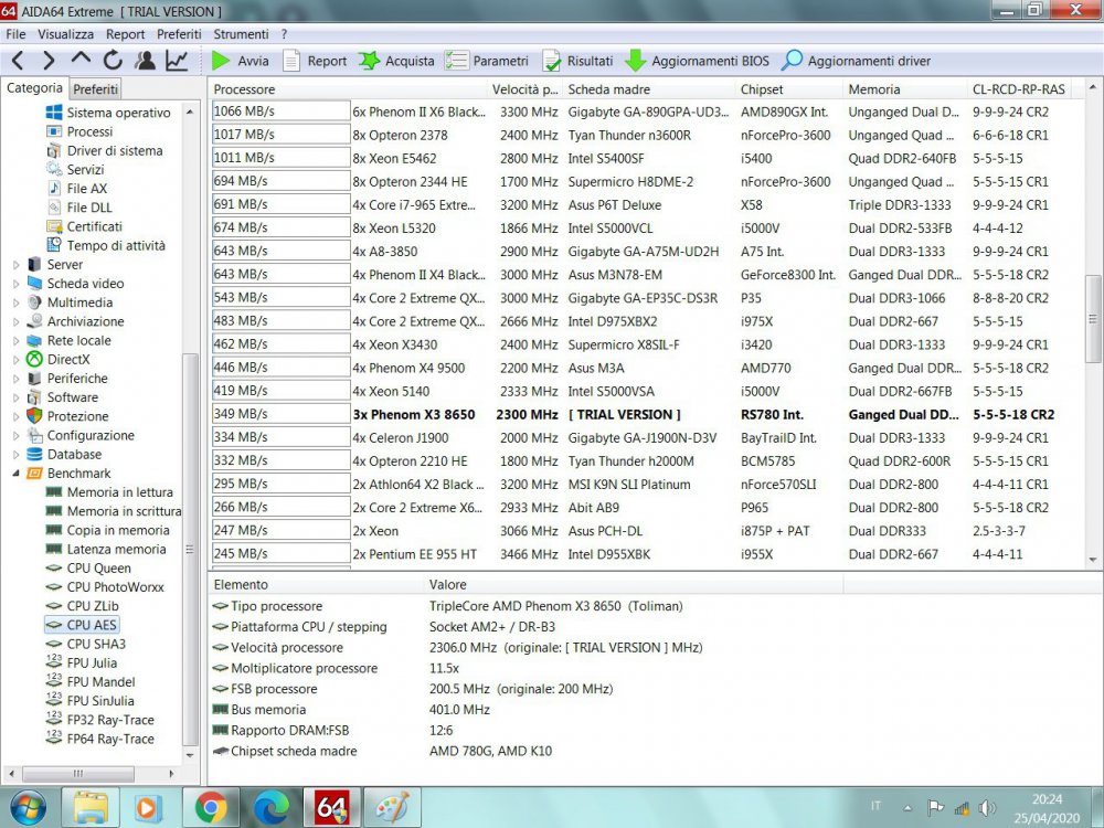

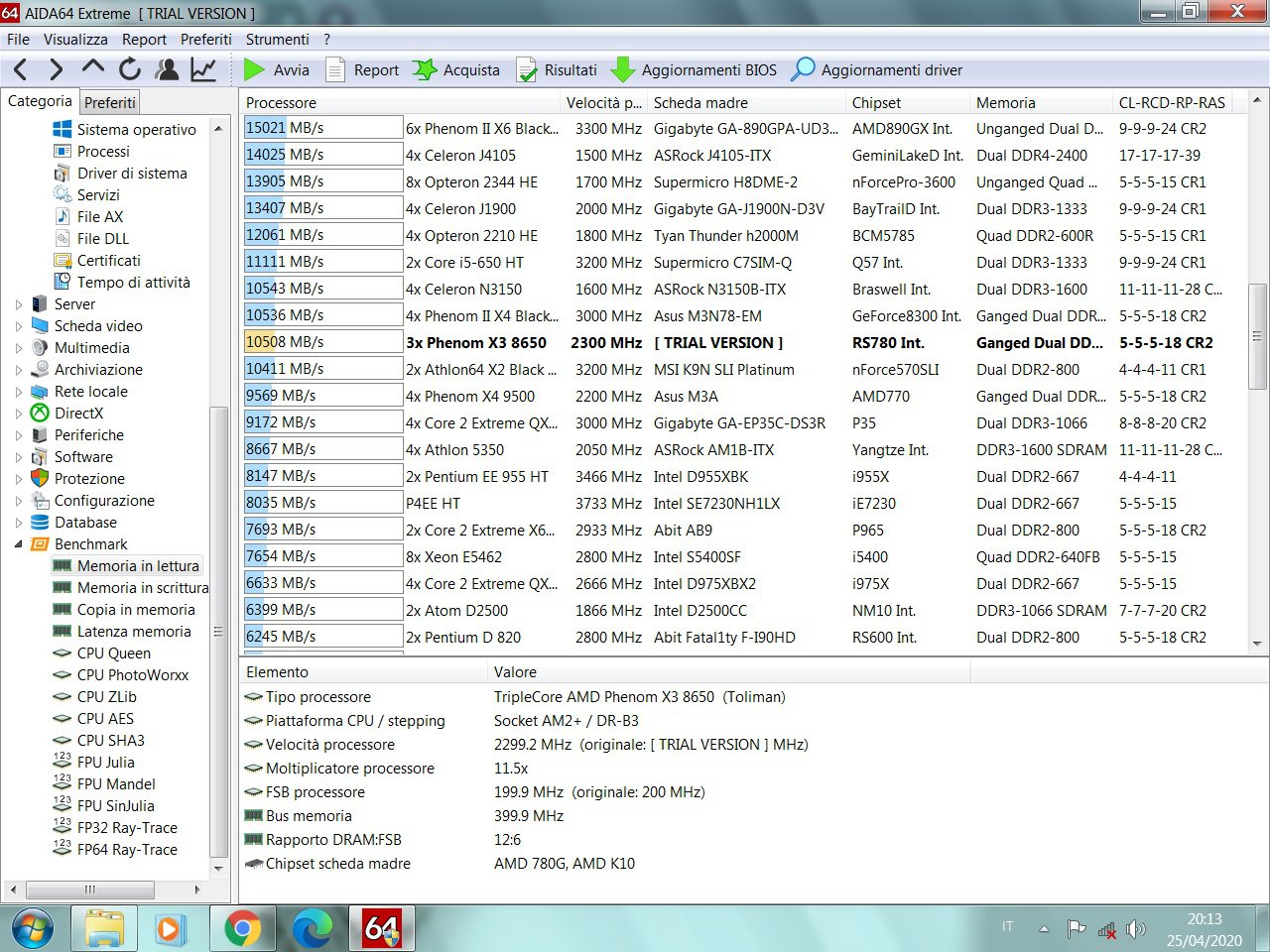

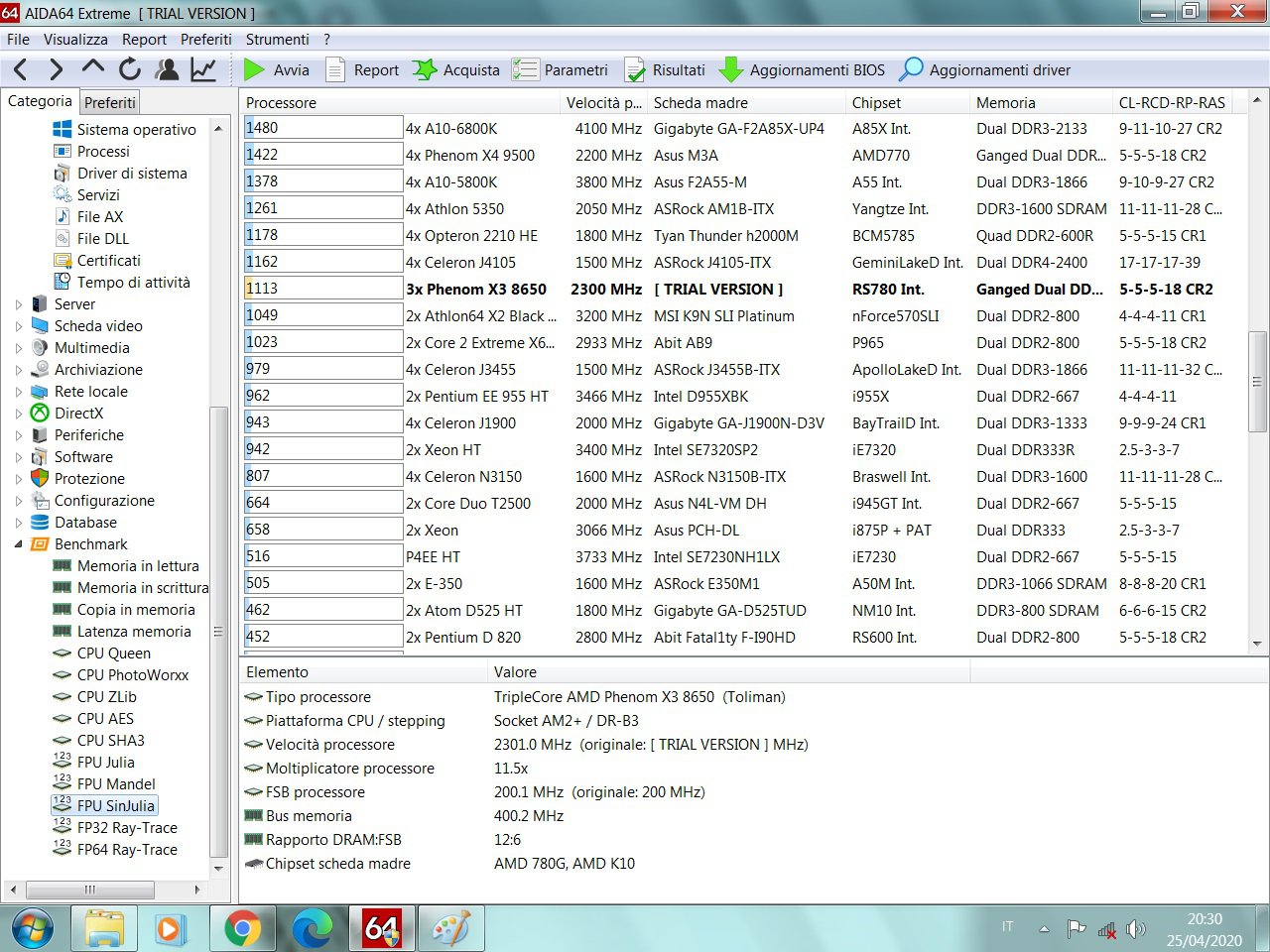

[email protected] Posted April 25, 2020 Share Posted April 25, 2020 Bench AIDA64 Extreme Ho scaricato nel PM questo programma di diagnostica del sistema, ver.6.25.5400 è una versione di valutazione (30gg), l'ho installato sul PC Internet e ho fatto i bench, all'interno dei bench c'è un elenco abbastanza completo di varie CPU dai socket 7 a CPU che al momento pochi possono permettersi, ma magari tra 10 anni chissà magari diventano accessibili. Metto le immagini, sono un po' tante ma se volete, la prossima volta metto un link e le immagini le metto da un'altra parte. Quote Link to comment Share on other sites More sharing options...
