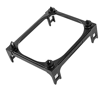

[email protected] Posted May 26, 2017 Share Posted May 26, 2017 Infatti...sono tempi veramente notevoli!Il record del mondo attuale è di 4.937 sec. ottenuto con un i7 7700K a 7201.7 Mhz :AAAAH: Addirittura hanno adoperato l'elio liquido per riuscire a raffreddarlo e rendere stabile quell'overclock! Ma quindi secondo te non è necessario il trapano per togliere questi rivetti di plastica? :cheazz: Ho notato che nella parte anteriore affondano completamente nel cestello e non hanno sporgenze per poterli stringere con una pinza/tenaglia oppure fare leva con un cacciavite, quindi si può provare solo a spingerli dal retro della scheda... Comunque ho qualche dubbio che fuoriescano facilmente, siccome il cestello è fissato saldamente al PCB, anche perchè lì si aggancia il dissipatore della CPU Secondo Intel quelle frequenze sarebbero dovute essere normali sui PC odierni, hanno immaginato i P4 da 10GHz!:AAAAH: Comunque sarebbe interessante sapere a quanti GHz arrivano ad aria.:cheazz: :leggi:Si tranquillo è molto semplice toglierlo un paio li ho cambiati perché si sono rotti, recuperandone altri da MB guaste, anche se sembra un pezzo unico in realtà sono 3 pezzi: il cestello, i supporti e i chiodi. I chiodi hanno da una parte un piccolo incavo (non molto visibile) vedi qui::perfido: http://img.rnudah.com/images/78/783722044527244.jpg dove puoi far leva per sollevarli, un cacciavite a taglio sottile dovrebbe andar bene, poi li puoi sollevare con la pinza. Difficilmente riesci a togliere i chiodi spingendoli dal retro, ma se riesci a spingerli un po' magari riesci a sollevarli, il resto è semplice: sollevati i 4 chiodi (quanto basta), devi stringere la parte del supporto che fuoriesce dal foro con la pinza (ovviamente con i becchi paralleli alla fessura), finquando esce e il cestello inizia a staccarsi (da fare x4). In questa immagine vedi di quando bisogna sollevarli: http://img.rnudah.com/images/78/781722041237115.jpg Il fissaggio è garantito dai chiodi, se non li sollevi è impossibile che si stacchi, qui vedi i chiodi inseriti: https://images-na.ssl-images-amazon.com/images/I/518U8trZKhL._SY355_.jpg anche se non si vede bene vedere l'estremità del supporto ha una sezione maggiore del foro presente sulla MB.:n2mu: Quote Link to comment Share on other sites More sharing options...
