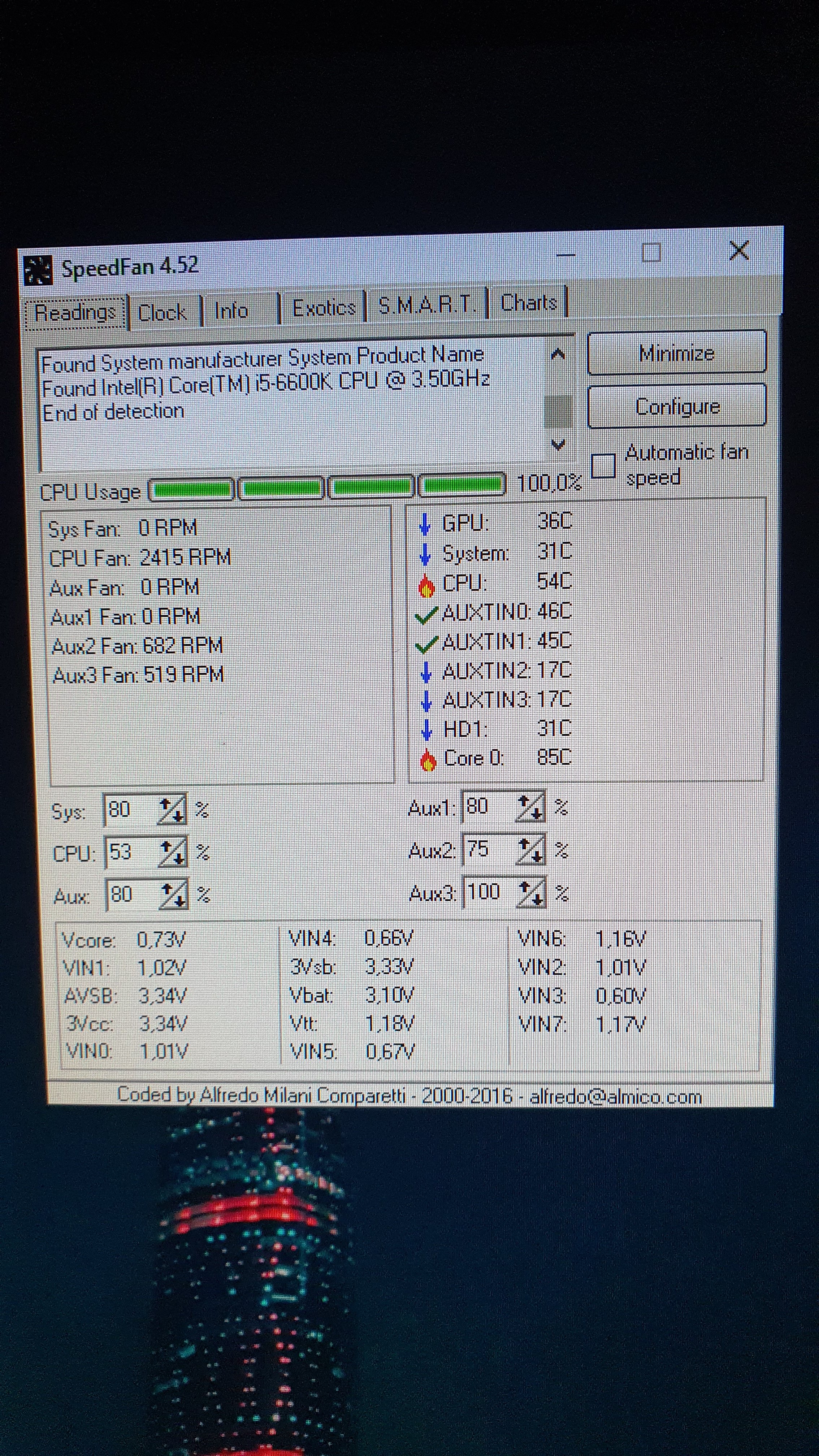

naaa...lascia stare speedfan, chissà che legge. Le temp di hwmonitor vanno benone e anche i voltaggi. Hai rimesso tutto a default?

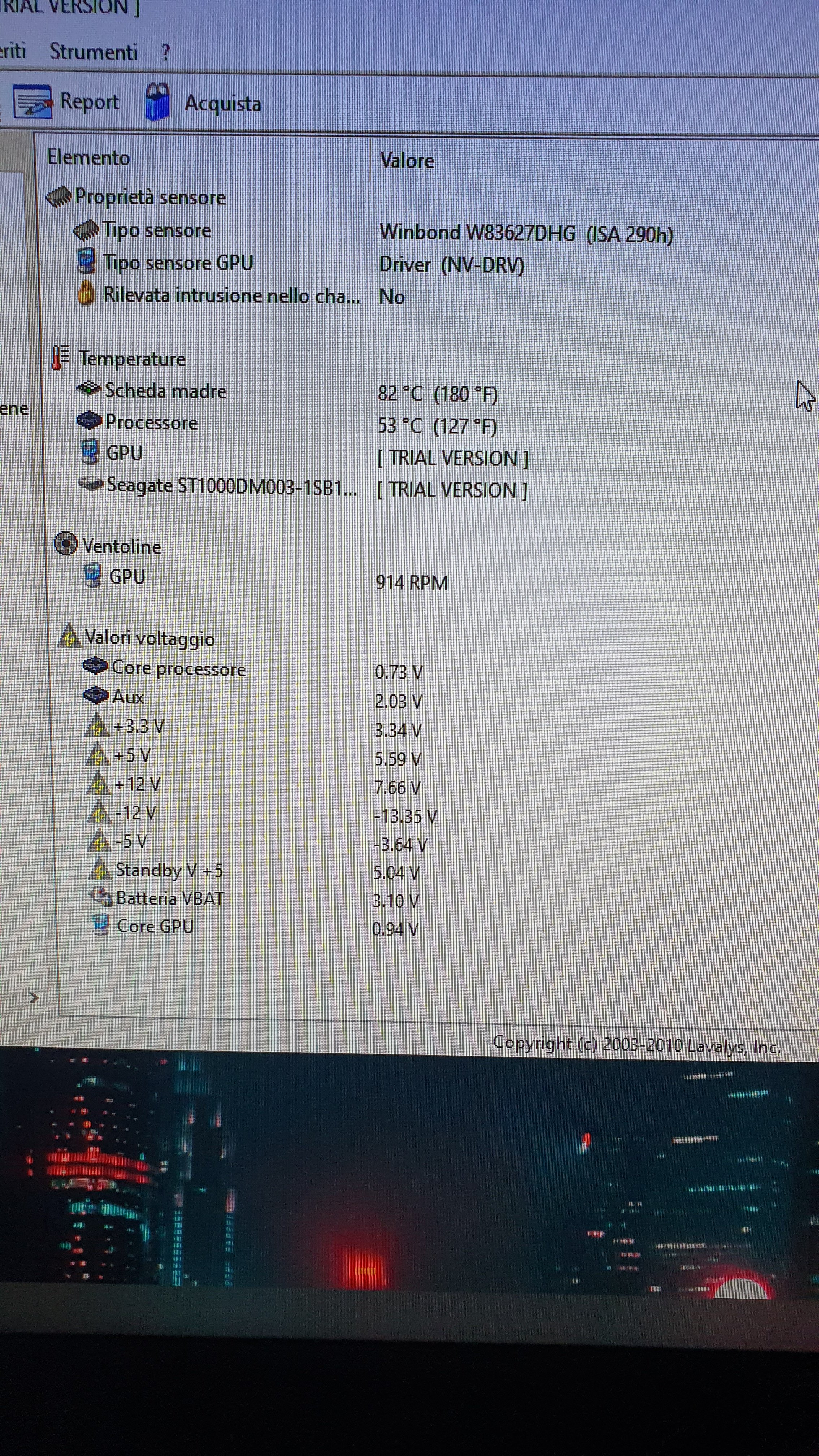

Scusa, non mi torna una cosa.. come fai ad avere quei voltaggi lì??? +12v a 7.66v????? Non ti si dovrebbe nemmeno accendere il PC se sono veritieri. Per quanto riguarda quel valore .., è più il chipset che la CPU, prova a mettere una ventolina sul dissipatore del chipset della scheda madre o vedere che non ci sia uno strato di polvere che blocchi tutto
non credo siano veritieri quei voltaggi forse sono più affidabili questi...
cambiare la pasta termica al chipset può servire ?

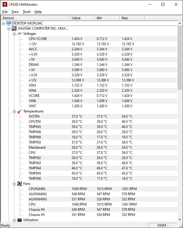

<p><a href="/assets/uploads-legacy/monthly_2023_10/Voltaggi.jpg.f152c8012126b1253062b64e5091d954.jpg"><img src="/assets/uploads-legacy/monthly_2023_10/Voltaggi.thumb.jpg.dca7da5275fd7ac73741593b80cbd875.jpg" data-ratio="124.58" width="602" alt="Voltaggi.jpg" /></a></p>]]></description><link>https://www.xtremehardware.com/forum//post/559272</link><guid isPermaLink="true">https://www.xtremehardware.com/forum//post/559272</guid><dc:creator><![CDATA[MrVinD]]></dc:creator><pubDate>Tue, 31 Oct 2023 20:01:56 GMT</pubDate></item><item><title><![CDATA[Reply to Pc che si inchioda on Tue, 31 Oct 2023 15:57:11 GMT]]></title><description><![CDATA[<p>
]]></description><link>https://www.xtremehardware.com/forum//post/559271</link><guid isPermaLink="true">https://www.xtremehardware.com/forum//post/559271</guid><dc:creator><![CDATA[principino1984]]></dc:creator><pubDate>Tue, 31 Oct 2023 15:57:11 GMT</pubDate></item><item><title><![CDATA[Reply to Pc che si inchioda on Tue, 31 Oct 2023 14:44:18 GMT]]></title><description><![CDATA[<p>

Per quanto riguarda le temperature ho provato con speed fan durante uno stress test e mi da un valore anomal9 al core 0 corrisponde sempre alla cpu ?
