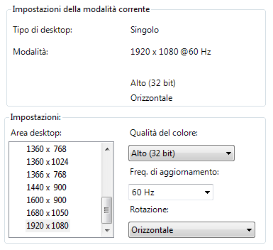

Tex Posted October 1, 2014 Share Posted October 1, 2014 Per le ventole ti consiglio un fancontroller... Io credo invece sia lo schermo. Che tipo di schermo hai? Che risoluzione e il tuo schermo? Quanto hai impostato da catalist/Nvidia panel? Quote Link to comment Share on other sites More sharing options...

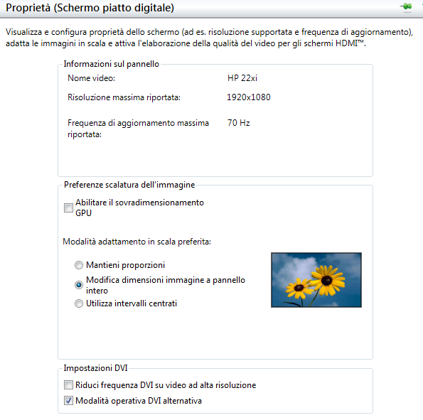

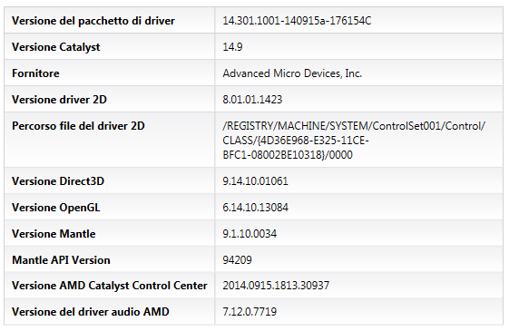

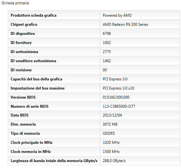

ddseven Posted October 1, 2014 Author Share Posted October 1, 2014 Per le ventole ti consiglio un fancontroller...Io credo invece sia lo schermo. Che tipo di schermo hai? Che risoluzione e il tuo schermo? Quanto hai impostato da catalist/Nvidia panel? Rheobus già ordinato. HP Pavilion 22xi. Un po' di screen dei settaggi su catalyst: Quote Link to comment Share on other sites More sharing options...

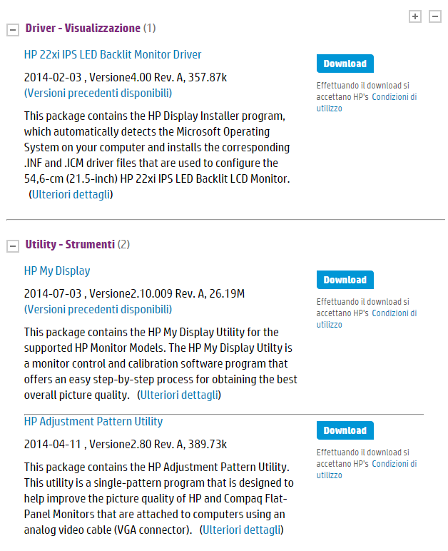

ddseven Posted October 1, 2014 Author Share Posted October 1, 2014 Sto provando ad installare i driver e le utility del monitor da qui: Vi aggiorno subito. Quote Link to comment Share on other sites More sharing options...
ddseven Posted October 1, 2014 Author Share Posted October 1, 2014 Dopo l'installazione dei driver il monitor viene rilevato specificamente e non come monitor plug&play generico. Se dovesse continuare proverò agganciando un tv (dovrei collegarlo in HDMI o VGA però..). Nel frattempo esiste qualche test che posso eseguire sulla scheda video per accertarmi che non sia un suo problema? Devo innanzitutto essere certo al 101% che tutti i pezzi ordinati da ekey siano perfetti. Quote Link to comment Share on other sites More sharing options...
