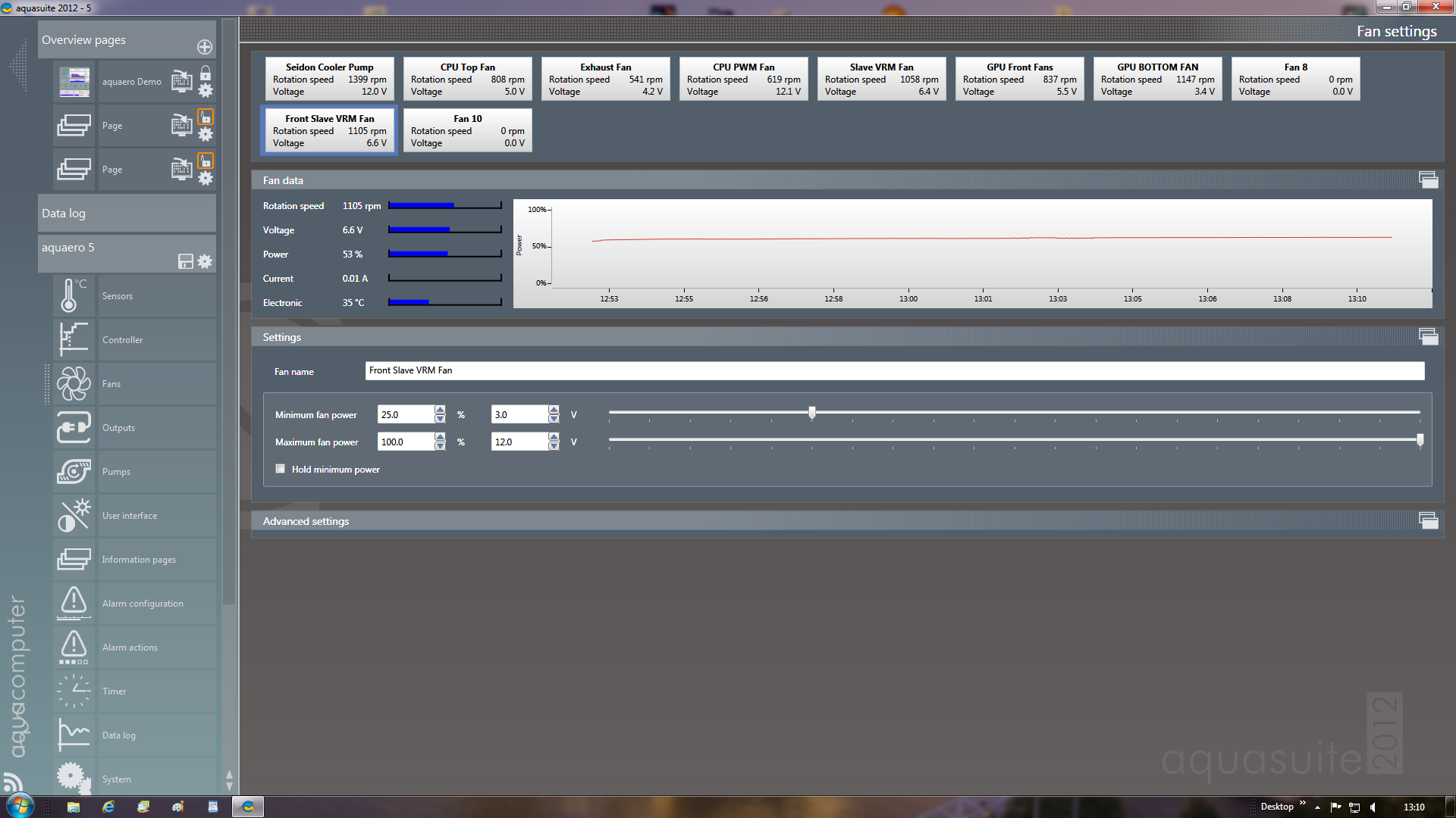

<p>l aquaero ha i canali come un comune rheobus e per ogni canale puoi decidere quale voltaggio applicare, siano le ventole pwm o a 3 pin classiche.</p>
<p><img src="http://i1129.photobucket.com/albums/m511/Namron500/REVIEWS%20for%20SPECIALTECH%20FORUMS/Aquaero%20Review%20Screen%20Shots/FanMenushowingall10fanheaders.png" alt="FanMenushowingall10fanheaders.png" /></p>
<p>e puoi selezionare o manualmente il voltaggio oppure ti crei delle curve e dici in base ad una temperatura X la tensione erogata (e di conseguenza gli rpm) devono essere tot. se la temp X aumenta allora anche la tensione deve aumentare.</p>
