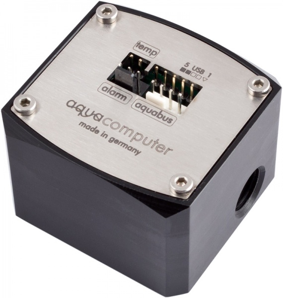

ombra75 Posted February 1, 2014 Share Posted February 1, 2014 san paganino vicino e scimmia incoming:asd: allora,vorrei mettermi sul loop qualche sistema di controllo..ormai ho rinunciato al koolance(è piu di un mese che attendo la disponibilità di quello che vorrei..me so rotto @@).. alla fine ci parto di aquero 5pro(figurati se trovavo il 6 disponibile:muro:)tanto dal 6 cambia solo la potenza per canale.. ora trovo qualche difficolta nel regolarmi su cosa prendere come "periferiche".. flussimetro e sensori di temperatura sono il base,ma vorrei prendere anche la D5 (visto che ho la vaschetta dual D5 koolance la metterei in serie)..pero nel pcb dell aquero vedo solo una presa AQUABUS mentre io ne avrei 2..come posso fare? altra cosa,sia sulla pompa che sul flussimetro ho la presa per il cavetto sensore temperatura..non ho compreso se c è il sensore nel componente o se è solo un collegamento per il sensore che comunque posso collegare direttamente al controller.. Quote Link to comment Share on other sites More sharing options...
tom1 Posted February 1, 2014 Author Share Posted February 1, 2014 http://shop.aquacomputer.de/product_info.php?products_id=2847 altra cosa,sia sulla pompa che sul flussimetro ho la presa per il cavetto sensore temperatura..non ho compreso se c è il sensore nel componente o se è solo un collegamento per il sensore che comunque posso collegare direttamente al controller.. non credo che ci sia Quote Link to comment Share on other sites More sharing options...
liberato87 Posted February 1, 2014 Share Posted February 1, 2014 (edited) san paganino vicino e scimmia incoming:asd:allora,vorrei mettermi sul loop qualche sistema di controllo..ormai ho rinunciato al koolance(è piu di un mese che attendo la disponibilità di quello che vorrei..me so rotto @@).. alla fine ci parto di aquero 5pro(figurati se trovavo il 6 disponibile:muro:)tanto dal 6 cambia solo la potenza per canale.. ora trovo qualche difficolta nel regolarmi su cosa prendere come "periferiche".. flussimetro e sensori di temperatura sono il base,ma vorrei prendere anche la D5 (visto che ho la vaschetta dual D5 koolance la metterei in serie)..pero nel pcb dell aquero vedo solo una presa AQUABUS mentre io ne avrei 2..come posso fare? altra cosa,sia sulla pompa che sul flussimetro ho la presa per il cavetto sensore temperatura..non ho compreso se c è il sensore nel componente o se è solo un collegamento per il sensore che comunque posso collegare direttamente al controller.. vedi che alla fine sei andato di aquaero anche tu? vuoi prendere la d5 aquacomputer e poi collegarla tramite aquabus all aquaero? sull aquaero hai 2 prese aquabus. che flussimetro vuoi prendere? no, il cavo temperatura non è compreso in bundle. Edited February 1, 2014 by liberato87 Quote Link to comment Share on other sites More sharing options...
ombra75 Posted February 1, 2014 Share Posted February 1, 2014 vedi che alla fine sei andato di aquaero anche tu? vuoi prendere la d5 aquacomputer e poi collegarla tramite aquabus all aquaero? sull aquaero hai 2 prese aquabus. che flussimetro vuoi prendere? no, il cavo temperatura non è compreso in bundle. sono come una verginella,dico no ma penso siiii:asd: a parte gli scherzi,ho seguito il tuo consiglio e mi sono informato..alla fine l aquaero offre di piu a mio modo di vedere e a conti fatti non è vero che costa di piu del koolance:) ho fatto un carrello..guarda se ho dimenticato qualcosa e naturalmente i consigli sono ben accetti!! come flussimetro ho preso quello che mi sembrava meno restrittivo.. volevo prendere la d5,si..ma alla fine cos avrei?mi pare di capire che a parte il poter pilotare il numero di giri e mettere l allarme in caso si fermi,cosa che posso fare ugualmente col flussimetro,non mi da altro.. Quote Link to comment Share on other sites More sharing options...
liberato87 Posted February 1, 2014 Share Posted February 1, 2014 sono come una verginella,dico no ma penso siiii:asd:a parte gli scherzi,ho seguito il tuo consiglio e mi sono informato..alla fine l aquaero offre di piu a mio modo di vedere e a conti fatti non è vero che costa di piu del koolance:) ho fatto un carrello..guarda se ho dimenticato qualcosa e naturalmente i consigli sono ben accetti!! come flussimetro ho preso quello che mi sembrava meno restrittivo.. volevo prendere la d5,si..ma alla fine cos avrei?mi pare di capire che a parte il poter pilotare il numero di giri e mettere l allarme in caso si fermi,cosa che posso fare ugualmente col flussimetro,non mi da altro.. si ti consiglio anche io di prendere una d5 "normale" lasciando perdere quella rimarchiata aqua. nel carrello hai tutto, quel flussimetro va bene (a proposito, se ti interessa io ho un mps200 che mi avanza) è comunque un classico a girante però con interfaccia usb. il cavo usb in piu per cosa l hai preso? quelli sono compresi sia nell aquaero sia nel flussimetro Scope of delivery: One flow sensor One internal USB cable One aquabus/rpm signal cable (3 pins) poi non so se ti serve per una prolunga ecc.. ok la cosa che manca al flussimetro è - il cavo 2 pin femmina femmina per rilevare la temperatura (se ti può interessare). cavi usb - il cavo aquabus 4 pin (necessario se vuoi collegare il flussimetro tramite aquabus all aquaero, e non facendolo funzionare standalone; altrimenti devi usare usb e aquabus 3 pin insieme). Quote Link to comment Share on other sites More sharing options...
ombra75 Posted February 1, 2014 Share Posted February 1, 2014 (edited) ho preso il cavo usb perche è sleevato nero mentre quello della confezione che ho visto in una review era grigio..solo una questione di estetica/camuffamento.. " la cosa che manca al flussimetro è il cavo 2 pin femmina femmina per rilevare la temperatura "..in che senso?il flussimetro ha il sensore di temperatura?perche se cosi fosse mi risparmio alcuni raccordi e il sensore a parte.. ps..l mps 200 sarebbe sino a 200 l/h o mi sbaglio? il cavo aquabus 4 pin non ce l hanno su AT accidenti.. Edited February 1, 2014 by ombra75 Quote Link to comment Share on other sites More sharing options...
ombra75 Posted February 1, 2014 Share Posted February 1, 2014 ho trovato l mps 400 che integra il sensore di temperatura e costa meno di quello che ho sul carrello..in piu se ho compreso bene è senza parti rotanti..quasi quasi.. possibile che non si riesca mai a trovare tutto da un solo shop?che nervi.. Quote Link to comment Share on other sites More sharing options...
liberato87 Posted February 1, 2014 Share Posted February 1, 2014 (edited) ho preso il cavo usb perche è sleevato nero mentre quello della confezione che ho visto in una review era grigio..solo una questione di estetica/camuffamento.. quello del 4 è grigio, quello del 5 è nero. almeno a me è stato cosi. " la cosa che manca al flussimetro è il cavo 2 pin femmina femmina per rilevare la temperatura "..in che senso?il flussimetro ha il sensore di temperatura?perche se cosi fosse mi risparmio alcuni raccordi e il sensore a parte.. esatto ha un sensore di temp integrato. ps..l mps 200 sarebbe sino a 200 l/h o mi sbaglio? il cavo aquabus 4 pin non ce l hanno su AT accidenti.. con la calibrazione sua fino a 200 l/h. poi se lo calibri tu arriva fin dove vuoi Edited February 1, 2014 by liberato87 Quote Link to comment Share on other sites More sharing options...

liberato87 Posted February 1, 2014 Share Posted February 1, 2014 grazie delle info!ora non mi resta che fare l ordine.. che fllussimetro prendi? l mps 400 non te lo consiglierei. ho visto una review e senza calibrazione manuale pare sia abbastanza impreciso. io ho anche l highflow e ti posso assicurare che è muto e non mi pare restrittivo. Quote Link to comment Share on other sites More sharing options...
ombra75 Posted February 1, 2014 Share Posted February 1, 2014 (edited) che fllussimetro prendi?l mps 400 non te lo consiglierei. ho visto una review e senza calibrazione manuale pare sia abbastanza impreciso. io ho anche l highflow e ti posso assicurare che è muto e non mi pare restrittivo. la mia scelta e ricaduta proprio su quello ..200 l/h sono un po pochini,sono 0,9 GPM..una D5 arriva a circa 260/280 l/h in un loop semplice come il mio(monsta,wb cpu,wbgpu full cover)..vorrei qualcosa che mi leggesse sino a 1,5 GPM (appunto 400 l/h)so che non ci arrivo ma almeno non mi fermo a 200 e se è il caso prendo la seconda d5 da mettere in serie per arrivare a 300/350 l/h senza avere troppo casino.. per la calibrazione se non ho compreso male basta scegliere il liquido su aquasuite(io uso solo bidistillata)non dovrebbero esserci problemi..sicuramente con fluidi piu densi sarà problematico(tipo pastel)ma dici che avro problemi simili pure con la bidistillata? ps..per highflow intendi quella che era la mia prima scelta,cioè quello meccanico diciamo? sto leggendo la recensione su martinliquid..arriva a 2,64 GPM,niente male davvero!! http://martinsliquidlab.org/2012/01/21/aquacomputer-water-high-flow-sensor-meter/2/ son o finito sul loro shop.. i cavi che mancherebbero sono questi giusto? http://shop.aquacomputer.de/product_info.php?products_id=2846 http://shop.aquacomputer.de/product_info.php?products_id=1960 per l mps 400 avevi ragione..va tarato bene..e il sensore di temperatura integrato sembra molto impreciso.. http://www.xtremerigs.net/2013/04/30/aquacomputer-mps-400-flow-sensor/ ecco ora non so piu cosa scegliere come flussimetro:muro: Edited February 1, 2014 by ombra75 Quote Link to comment Share on other sites More sharing options...
liberato87 Posted February 2, 2014 Share Posted February 2, 2014 per la calibrazione se non ho compreso male basta scegliere il liquido su aquasuite(io uso solo bidistillata)non dovrebbero esserci problemi..sicuramente con fluidi piu densi sarà problematico(tipo pastel)ma dici che avro problemi simili pure con la bidistillata? per la calibrazione : - con gli mps : scegli il tuo modello e la grandezza dei tubi e hai il profilo (a me è abbastanza preciso) - con gli highflow : scegli il tuo modello e ti imposta 169 impulsi. tuttavia da una review di martinsliquidlab consiglia di mettere 158 che è più appropriato (169 è per tubi con diametro più stretto) ps..per highflow intendi quella che era la mia prima scelta,cioè quello meccanico diciamo? sto leggendo la recensione su martinliquid..arriva a 2,64 GPM,niente male davvero!! http://martinsliquidlab.org/2012/01/21/aquacomputer-water-high-flow-sensor-meter/2/ esatto, questo è quello cui mi riferisco anche sopra.questo è l highflow diciamo "vecchio", ti devi comprare il cavo perchè non è compreso e lo attacchi ad una presa flow dell aquaero e sei apposto. ci sta nache il modello nuovo che ha appunto sensore di temperatura, tachimetrico, aquabus e usb. son o finito sul loro shop.. i cavi che mancherebbero sono questi giusto? http://shop.aquacomputer.de/product_info.php?products_id=2846 http://shop.aquacomputer.de/product_info.php?products_id=1960 se prendi l highflow vecchio non ti serve nulla, se non il cavo per leggere il flusso http://shop.aquacomputer.de/product_info.php?products_id=1622 per l mps 400 avevi ragione..va tarato bene..e il sensore di temperatura integrato sembra molto impreciso.. http://www.xtremerigs.net/2013/04/30/aquacomputer-mps-400-flow-sensor/ ecco ora non so piu cosa scegliere come flussimetro:muro: io ti consiglio l highflow vecchio, costa poco è rodato, è preciso e si interfaccia perfettamente con l aquaero senza dover usare una usb in più oppure collegamenti aquabus e usb (tra l altro con l ultima versione di aquasuite non funge bene il collegamento aquabus, risolveranno sicuramente però...) Quote Link to comment Share on other sites More sharing options...
ombra75 Posted February 2, 2014 Share Posted February 2, 2014 quindi quello da 60 euro che avevo sul carrello all inizio..a me importa che sia il meno restrittivo possibile ..ok,andro con questo..dell estetica o compatezza mi importa ben poco visto che tanto l attacco direttamente sul IN della vaschetta frontale e quindi sara bello coperto..preferivo gli mps perché sono muti non avendo organi giranti..pazienza.. Quote Link to comment Share on other sites More sharing options...
liberato87 Posted February 2, 2014 Share Posted February 2, 2014 quindi quello da 60 euro che avevo sul carrello all inizio..a me importa che sia il meno restrittivo possibile ..ok,andro con questo..dell estetica o compatezza mi importa ben poco visto che tanto l attacco direttamente sul IN della vaschetta frontale e quindi sara bello coperto..preferivo gli mps perché sono muti non avendo organi giranti..pazienza.. ok, mi sembra un ottima scelta o quello vecchio o quello nuovo. calcola che io ho entrambi e tra loro ci passano 3-4 l/h di differenza utilizzando 158 per l aquacomputer highflow e la calibrazione predefinita per l mps 200. ti assicuro che sono silenziosi Quote Link to comment Share on other sites More sharing options...
