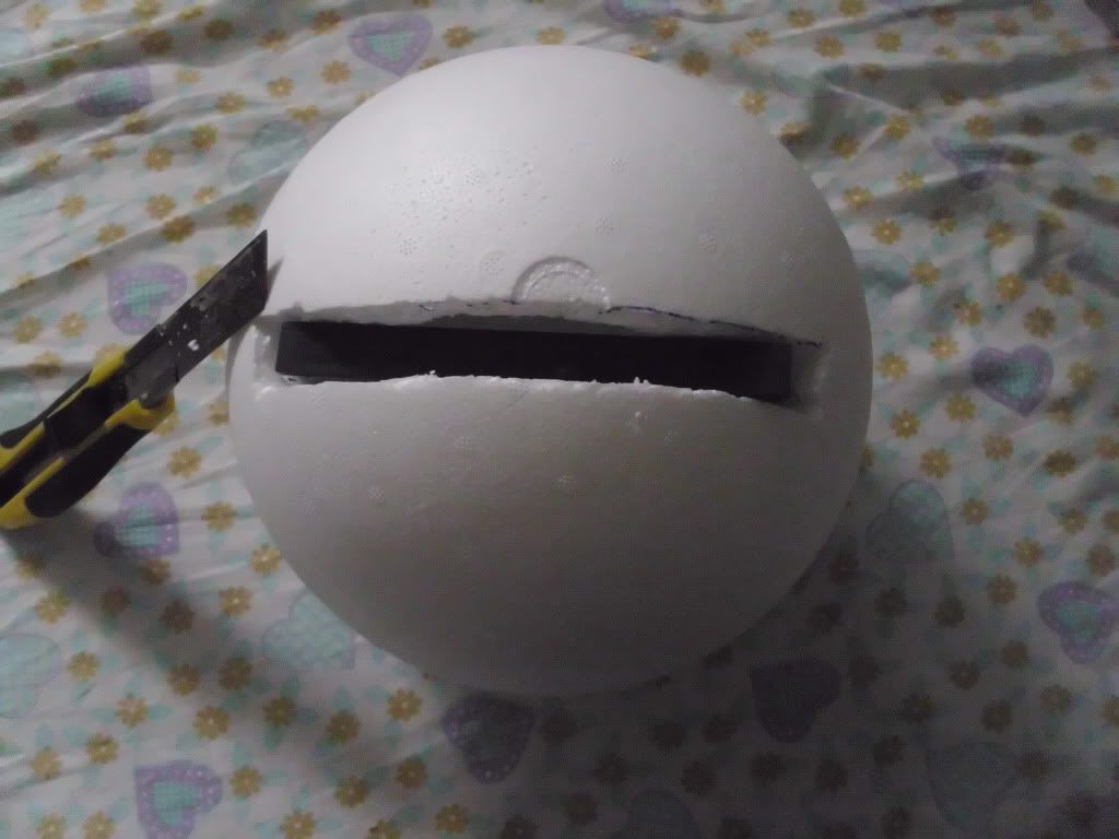

Piccolo up. Oggi ho fatto l'unico taglio che potevo fare con certezza vale a dire quello per sistemare il masterizzatore slim. Ecco qualche foto.
Ovviamente non ho intenzione di lasciare quel taglio enorme nel polistirolo ma metterò una piccola piastra di plexiglass al carrello del masterizzatore in modo che una volta chiuso la sfera sarà ricomposta,non so se sono chiaro.
Per quanto riguarda il masterizzatore non dovrebbero esserci problemi di calore. Comunque sia vi svelo l'idea del raffreddamento ma ancora è da studiare perchè non so se possa funzionare. L'idea è di sfruttare i tubi che collegheranno le varie sfere per convogliare l'aria dell'intero pc in una sola sfera che sarà dotata di una grossa ventola per l'espulsione dell'aria calda. Devo però pensare a come fare per fare entrare aria fresca dall'esterno. L'idea di bucare tutte le sfere per inserire una ventola non mi piace affatto. Sarebbe molto meglio per motivi estetici posizionare le ventole all'entrata di ciascun tubo e far finire tutto nella sfera in alto che salvo ripensamenti sarà vuota.
