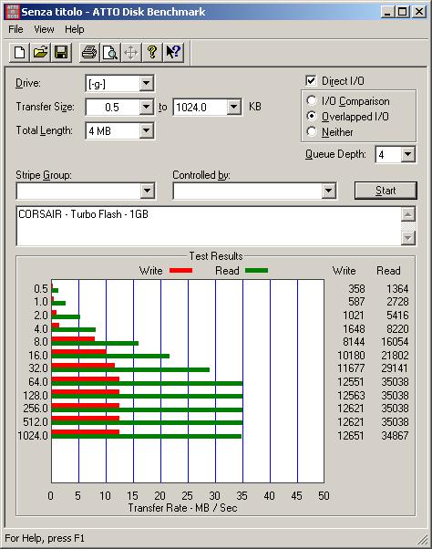

già che ci sono posto i dati di lettura/scrittura rilevati sulla mia CORSAIR Turbo Flash da 1GB:
